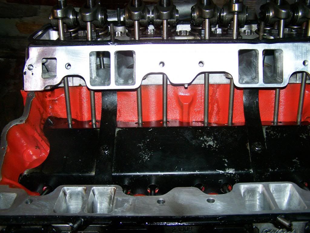

pp.dd a écrit:le gasket est déja fermé
tout ce qu'il te faut c une tole pour le proteger de la chaleur
Exact!
Ça fait la job en masse c'te tôle là  heat riser bloqué sur 455 olds - Page 2 36533
heat riser bloqué sur 455 olds - Page 2 73104010
heat riser bloqué sur 455 olds - Page 2 73104011

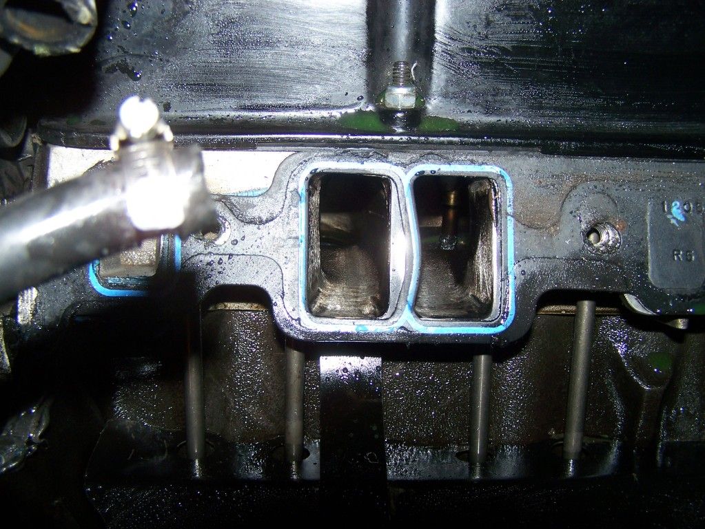

Message par Revving455 9/3/2014, 18:29
bon, J'ai commencé la job.
heat riser bloqué sur 455 olds - Page 2 Img_1410
comique pareil, y'avait pas de gasket de posé. c'était direct sur la valey pan.
longue histoire de rebuilt de moteur ou on croyait a tord qu'il y avait un leak en qq part...la cause était le distributeur a pointe original avec un loose dès les débuts.
je dirais pas qui avait diagnostiqué faussement le trouble qui venait vraisemblablement d'un leak de vacuum... la shop et sa reputation est maintenant "down the drain" pour moi. Ça m'a couté une fortune, le gars qui a refait mon moteur a perdu un précieux temps. Ils ont jamais avoué leurs tord, jamais levé le petit doigt pour corriger rien et dédommager d'une manière ou d'une autre. "désolé' aurait été le minimum. Au lieu de ça, il m'ont donné un autre bill a payer à la fin...
bon, je vais le dire..Zeke's...
Jamais plus ils auront mon char, mes recommendations et mon argent.
le gars correct la dedans c'est Moteur PA sur Lafrenais. un gentlemen qui est aller jusqu'au bout.
Zeke's, c'etait, mais ce n'est plus..
passons...
les bolts de la choke plate, jammés ben raide. Elles ont petées dans l'intake les deux
drill out, re-tap.. tout en correct.
J'ai trouvé des deletes plate sur Ebay, http://www.ebay.com/itm/OLDSMOBILE-FUEL-PUMP-CHOKE-BLOCK-OFF-PLATE-ROCKET-RACING-OLDS-/121068981926?hash=item1c30460ea6&vxp=mtr
mais... 20$ + 30 $ de shipping USPS dans une envelope!!! le gars va les garder...
je vais m'en gosser une delete plate. Check moi ben aller!
je ferais en bon sandblast de l"intake, une belle couche de peinture Bleu Olds fraiche.
je me suis procuré un tork wrench 3/8 chez Canadian Tire en special a 47$.
heat riser bloqué sur 455 olds - Page 2 Img_1510
toujour pratique...
Je croyais a tord avoir une tole de stainless pour faire mes blocker, mais non.
Tient, j'ai trouvé ça chez Pif-Paf. Ça à peu près l'épaisseur de la tole de la valley pan.. ça devrait etre tiguidou une fois coupé.
heat riser bloqué sur 455 olds - Page 2 Img_1511
heat riser bloqué sur 455 olds - Page 2 Img_1512
une chose que je me demande: en regardant a travers les ports de valves des têtes, j'ai remarqué beaucoup de depot d'huile en croute sur les tiges de valves. pourtant, mon moteur est pas tres vieux depuis son rebuilt... les photos sortent mal pour vous montrer.. est-ce normal?
heat riser bloqué sur 455 olds - Page 2 Empty Re: heat riser bloqué sur 455 olds
Message par cam ss 9/3/2014, 18:49
Moteur pas tres brassé et seals de valves p-e pas plus etanches qu'il faut!
Message par Revving455 9/3/2014, 20:30
cam ss a écrit:Moteur pas tres brassé et seals de valves p-e pas plus etanches qu'il faut!
Faut dire qu'il a rouler pas beaucoup depuis quelques années et aussi il roulait tres mal jusqua ce qu'on trouve le probleme du distributeur
J'essayerais de prendre un photo de ce que je vois avec une bonne lumiere.
Disons que les seals de valves sont pas top notch, ya tu moyen de le savoir avec un test de compression?
Est-ce que avec le temps les valves vont se nettoyer?
Est-du aussi parce qu'il roulerait un peu riche?
Message par firebuick 9/3/2014, 20:34
test de compression dit etat des ring et les valve aux siege mais pas le seal
tu peu nettoyer le plus possible tes port avant remonter ton intake avec du vasrol ou quelque chose du genre ou meme seafoam
et tes spark plugs sont tu noir de carbonne ou huile ou les 2
Message par Revving455 9/3/2014, 20:40
J'y pensais de nettoyer ca avant d'y remettre l'intake. Si c'est ok de le faire, pourquoi pas.
Les bougies sont ok. Mais un peu noirci si je me souviens bien. Je roule un peu riche. Faut que je change mes jet pour des 72. J'ai des 73 en ce moment.

Message par Revving455 10/3/2014, 06:23
Exact!
Je vois ici que Domtruck a trimmer la valley pan pour degager les ports de têtes.
Est-ce nécessaire?
Est-ce que je dois par contre, au minimum trimmer pour les plaques pour bloquer les passeges d'exhaust?
Pour le reste, est-ce que les gaskets se posent directement entre la valley pan et l'intake?

Revving350 a écrit:bon, J'ai commencé la job.
passons...
tes explications sont tres douteuses
il y a rien de comique, la valley pan sert de gasket
regarde bien la photo de domtruck , la valley pan a été trimmé pour un gasket
donc si tu mets un gasket, tu dois faire pareil,
pour ce qui est du vacuum leak, tes explications sont incompréhensibles
le distributeur perdait du vacuum par ou, par quoi
par l'avance a vacuum???? qui est connecté sur le carburateur
 :fou:
