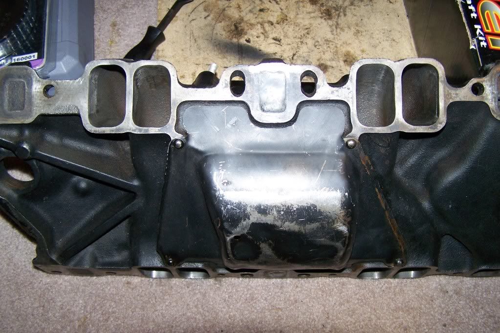

les heat riser sur l'intake m'énarvent..
pour ceux qui connaissent, c'est les conduits qui ramasse les gas d'exhaust pour le systeme choke a air.
tellement chaud que la peinture a moyeur brule carrément.
J'imagine la temperature de l'intake juste a la base du carburateur, et comment je perd des HP avec ça.
je vais enlever bientot mon intake pour bloquer les foutues passages.
question comme ça, il faut que je me procure des gaskets de couverts de valves et intake.
pour l'intake, ya la pan complete en metal et il y a aussi les gaskets.
ais-je besoin juste des gaskets, de la pan ou des deux?
genre de pan :
gaskets:

Mais la splash pan, celle que j'ai, va-t-elle être récuperable? POur les gaskets, je sais que c'est un must.

tu remets la vieille ainsi que les gaskets et les tites toles pour bloquer la chaleur

Est que ces plugs sont fait pour boucher les trous des têtes ?? pour empêcher la chaleur d'entrer dans l'intake.
http://www.summitracing.com/int/parts/edl-2733/overview/
oui bonne solution pour boucher en partie les orifices ,mais nécesssitent tout de meme les toles

ca va paraitre niaiseux mais moi pour boucher mon intake de bateaux j ai remplis le plus possible avec des assiette aluminium couper en morceau et remplis reste avec du jb weld et sa jamais lacher

le truc c'est qu'il faut que ca soit extrêmement propre et pas huileux lors de l’application du produit
quebeker
Re: heat riser bloqué sur 455 olds
Message par pp.dd le Mar 4 Fév - 6:51
casse toi pas le bicyq avec ça
découpe toi un tole de canette de pepsi
si c pas déja fourni avec les gaskets
que tu mets entre la tete et le gasket
si jamais tu veux revenir en arriere, c moins de grindage
c passes d'air chaud sont faite pour l'hiver

pp.dd a écrit:casse toi pas le bicyq avec ça
je pensais plus y aller dans le Haut-De-Gamme, du materiel en metal rare, comme me trouver deux plaques en stainless mince et les découper.
Une cannette de Pepsi me semble que c'est mince en ta et en aluminium en plus.
pour le JBweld, c'est lfun de savoir que ça existe et ses applications, pour future ça peut etre pratique.
je suis d'accord que de trouver des gaskets qui auraient peut-etre les blockers intégrés serait l'ideal.

ces sur n importe quel morceau tole peu faire mais avec le jb weld ces sur que ta plus besoin toucher a sa

le gasket est déja fermé
tout ce qu'il te faut c une tole pour le proteger de la chaleur
pour le hp, oui et non, bon le carbu vient chaud , l'intake aussi
pis, quand ça fait une heure que le moteur marche, tout est pas mal chaud

D'accord pour la chaleur.
Mais ya chaud et il y a ben ben chaud
La peinture a moteur brule carrément en l'espace de 15 minutes dans ces deux channels. Fait chaud en chien!
Si ça aide pas pour le vapor lock, ça va aider esthetiquement

oui c vrai mais tu as pas un intake d'aluminium
