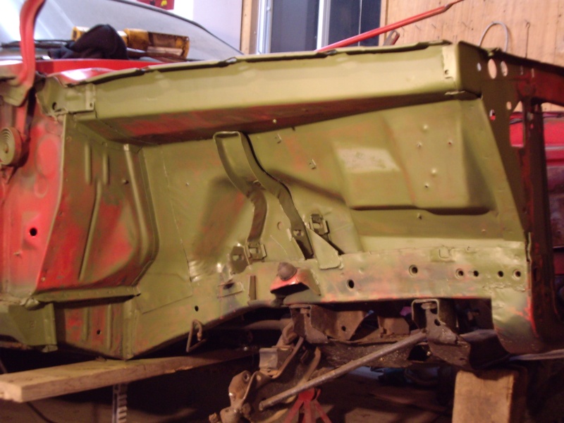

ça peut sembler une question niaiseuse, mais je vais la posé quand même, quand je vois du gris comme ça est-ce ça été sandblaster et un primer par-dessus ??
Re: question sandblast ou primer ?
Message par mopar340 le Ven 8 Jan - 18:51
Wolf001 a écrit:ça peut sembler une question niaiseuse, mais je vais la posé quand même, quand je vois du gris comme ça est-ce ça été sandblaster et un primer par-dessus ??

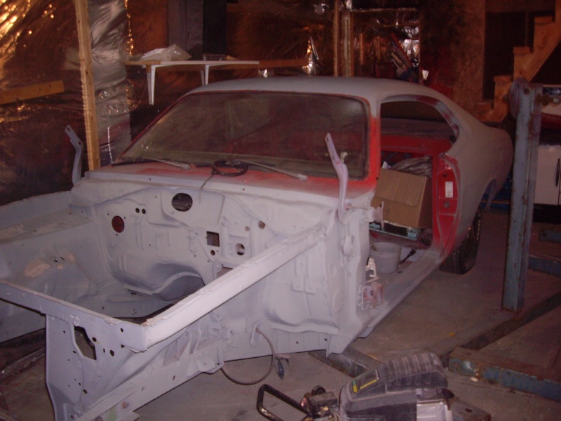

non ce n,est pas niaiseu c'est une bonne question,le gris est un primer epoxy sur le miens,car j'ai decapé toit et quarter et ailleur bien nettoyé et sandblast pour enlevé la rouille
entre les 2 etape j'ai mit un primer zinc sur le fer direct aussi avant de mettre le gris

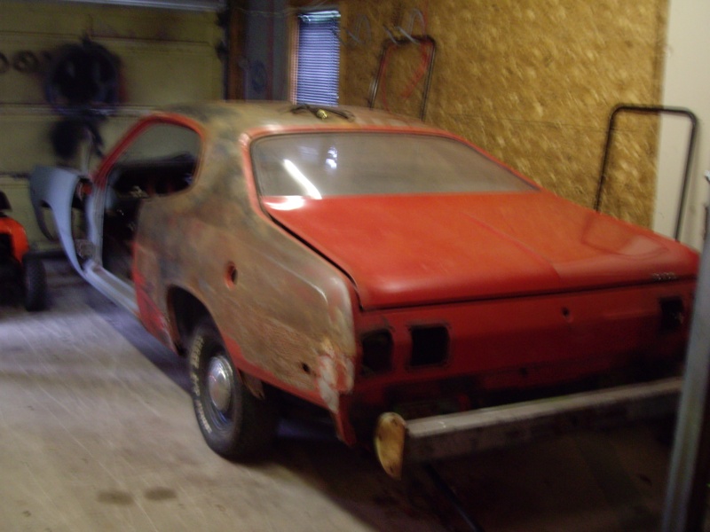

quesqui est le mieux le décaper ou bien le sabler jusqu'aux métal
alain900
Date d'inscription : 31/12/2009
Message par Chevy73 le Ven 8 Jan - 19:34
alain900 a écrit:quesqui est le mieux le décaper ou bien le sabler jusqu'aux métal
Le mieux c'est de decapper, le sandblast c'est bon pour les parties solide (interieur de porte, tour de roue etc)
Le sandblast chauffe le metal et le fait devenir tout bosseler sur les partie plus faible et sans force, le tour des panneaux pas de probleme mais sandblaster le millieu d'une porte c'est pas recommander.

le décapage se fait comment ??
Message par Chevy73 le Ven 8 Jan - 23:21
Wolf001 a écrit:le décapage se fait comment ??
Le dédcapage se fait avec un decapant chimique
tu prend du decapant, tu prend soin de masquer tes vitres et masquer les craques de portes, de hood et valise avec un bon rubban a masquer.
Ensuite tu passe un papier ruff sur la surface, juste pour grafigner grossierement, ca aide le decapant a penètrer.
Tu applique une bonne couche de decapant, en allant toujour dans le meme sens avec le pinceau.
Tu peut le recouvrir d'un polythene et le laisser agir.
La peinture va se soulever et ensuite tu gratte avec un grattoir pour enlever la painture decoller.
Ensuite tu lave au laquer thinner et tu sable la surface pour enlever ce qui peut rester
avant de primer un metal conditionneur est recommander apres avoir decapper Moi je prend le ppg dx579
Ensuite un bon etchin primer (habituelement Jaune brunatre ou vert) et primer (gris ou autre dependant de la marque et des besoins).
PS: porter gant, respirateur, lunette ainsi que des vetements approprié, tres nocif et ca brule la peau.
