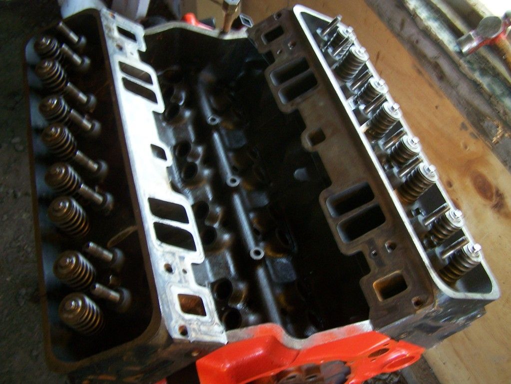

je vais savoir ce primtemps quesque sa donne car je monte un 355 (celui a biscayne 65 ) avec base stock 2 tetes vortec et j ai installer le plus petit thumper comme cam
Re: Moteur crate gm donner un ruff idle ???
Message par Kustom le Jeu 3 Jan - 19:28
Tu nous tiendra au courant
355 avec piston creux ?
