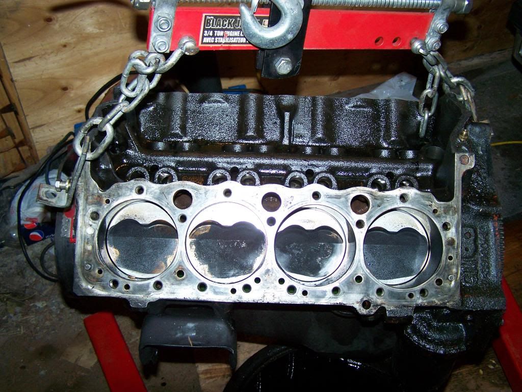

non pense pas d avoir les moyen la j ai autre chose qui me preoccupe ces mon gasket de tetes sa air je roule avec trop de quench ca ces la distance entre partit plat du pistons et la tete

Faudrai que je retrouve les infos que j'avais lu au sujet du quench, de mémoire, on parlais de .040 pour être "dans les tolérences"
Donc un set de felpro standart devrais faire la job, à moins que c'est pas compatible avec des têtes en alu

Kustom a écrit:Faudrai que je retrouve les infos que j'avais lu au sujet du quench, de mémoire, on parlais de .040 pour être "dans les tolérences"
non je crois ces sa je vais mettre avant j ai rouler avec se moteur du 15 rubber et du 20 steel se qui etait trop mince et ces la raison je couleur pas mes pistons completement
donc je vais perdre un peu compression mais ca va etre mieux mais je continu me renseigner sur sa

ces cet articles que je suis entraint de lire et m instruire sur le quench

Message par pp.dd le Jeu 10 Jan - 17:56
Met le felpro bleu serie 1000
et joue pas avec le quench
avec le lousse de .oo6 po tes pistons rocks +
et si tu veux jouer dans le 7000rpm
garde toi du jeu
p9 papsi_

Message par firebuick le Jeu 10 Jan - 18:16
pp.dd a écrit:Met le felpro bleu serie 1000
garde toi du jeu
p9 papsi_
oui je sais j etait un peu trop proche avant mais je trouve rien comme gasket entre .016 et .039 j ai appeler une shop de moteur a laval et lui il dit .030 ces max de quench
quand tu dit fel pro serie 1000 ces tu permatork car ont me conseil le 1003 a ,041 comme gasket ou bien un 7733pt2 a .039
Serie 1000 sa ressemble a 1003! Very Happy
oui bien penser mais si tu voyait commet sorte de gasket qui se fait pour sa et de 15 a 150 $ chaque
ces asser dur se retrouver
le 1003 je trouve un peu trop epais a mon gout je veux pas perdre trop quench car en plus d etre .041 et il fait pour 4.166 de bore

Je vois sa mais c'est quoi le max que tu veut?
ont me crois quasiment pas sur un autre forum que j ai rouler 3 ans avec si peu clearance sans les piston aille fesser dans tetes
pourtant j ai aucune marque sur mes tetes donc sa jamais toucher si a .015 et .020 sa pas toucher me dit a .030 ces en masse mais de la a mettre le double veux pas perdre trop non plus

Message par firebuick le Jeu 10 Jan - 18:41
dart a écrit:Combien de bore?
j ai 4.030 de bore mais check pour 4.100
j ai calculer ma compression avec des gasket .015 sa donne 10.95 a 1

Message par pp.dd le Jeu 10 Jan - 18:51
Ben des sbc naissaient avec la tole comme gasket de tete
mais le bloc a 9.025 de deck
avec un piston dans le trou de .025 + la tole
ton moteur est a 0 ?
met le 1003 et casse toi pas le bicycle

je viens d apprendre une chose le gasket 1003 a un trou plus pour refroidir et je devrait percer se trou dans mon block
il dise ces pour le 400 mais sa peu s appliquer a tout ptit block
http://www.chevyhiperformance.com/techarticles/90678_small_block_400_cooling_tricks/

Message par pp.dd le Jeu 10 Jan - 19:01
ce gasket est pas bon pour le 406 y disent que une fois compressé
le gasket interfere dans le bore, 4.166 qui vient dans le 4.155

firebuick a écrit:je viens d apprendre une chose le gasket 1003 a un trou plus pour refroidir et je devrait percer se trou dans mon block
Ils disent aussi!
If you are considering more compression, a supercharger, nitrous, or a turbo, these high-performance gaskets with the redirected coolant passages are probably an excellent choice.
