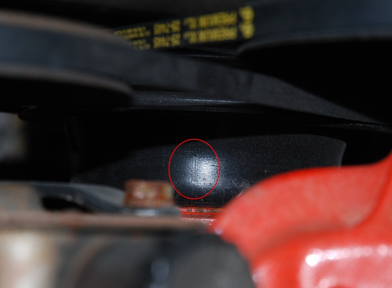

Finalement je pense que je vais rester avec mes pointes et éviter l'allumage électronique..
Je pense avoir trouvé le repère sur la poulie, est-ce bien ça ?

Message par dart le Sam 17 Nov - 10:47
MrEddy a écrit:Finalement je pense que je vais rester avec mes pointes et éviter l'allumage électronique..
C'est sa seulement mettre du correcteur dans la ligne elle va etre facile a voir etant blanche!

Message par pp.dd le Sam 17 Nov - 15:33
je pense pas que c la bonne marque
c assez creux d'habitude
faire le timing est assez particulier
mais si tu veux on peut te le montrer
p

Message par MrEddy le Sam 17 Nov - 16:54
pp.dd a écrit:je pense pas que c la bonne marque
p
Je vais revérifier ça demain pour la marque scratch
Je veux bien apprendre oui pour le timing Embarassed
