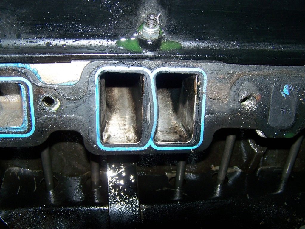

j ai commencer a demonter mon 355 chevrolet et j ai eu petite surprise j ai trouver un gasket de deplacer entre 2 cylindre je sais pas trop si sa peu changer quelque chose mais je pense que oui
je savait qu ils avait un petit quelque chose qui clochait meme si il roulait bien

Bizzard ca!...ca veut dire qu'il tirait dans les deux port ?

il tirait pareil mais ces 2 cyl la prennait plus temps a venir chaud et les plugs etait toujours blanche sur ses 2 cyl la

oui mais histoire ces j ai scrapper mon cam 2 jour apres avoir remonter moteur et j ai pas changer gasket quand j ai remit intake et j ai ete voir mes vieille photo et je viens voir que gasket etait pas bien assis une erreur de ma part

Le silicone qui a durcit ne s'écrase plus
alors l'intake a peut etre mal siegé
Je repose parfois les memes gaskets
apres les avoir nettoyés

oui je l avait nettoyer mais il ces deplacer mais aux moins ces peu dommage mais je pense ces pour sa j etait plus capable refaire de bon temps ces 2 cyl restait pauvre les plugs toujours blanche down

Quand tu penses a ça, les intakes se rassemble de toutes façons dans le plenium
en autant que tu ramasses pas d'huile je croirais pas que ça affecte la combustion.

j ai déja eu un problème semblabe mais dans le bas d un runner du a une vieille intake qui aurai du être plané sur 1 cylindre il allait siphonner de l air et de l'huile sa noircissai la bougie j ai chercher en sale le problème avant de démonter !!

C vrai pour le bas du gasket mais ici firebuick a eu le probleme
entre 2 ports
certains moteurs sont fait comme ça
