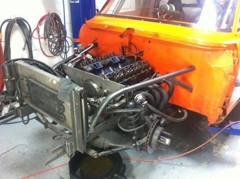

Message par pp.dd le Lun 21 Mai - 15:42
Mon gars a roulé 6,15 sec sur 1/8 avec le 434 et les vieilles tetes
Petit changement cette semaine

soit plus bavard ces quoi tes anciennes tete et les nouvelle combien port int ect
ont vise le 5 peu etre
Re: nouvelles tetes
Message par pp.dd le Lun 21 Mai - 20:19
firebuick a écrit:soit plus bavard ces quoi tes anciennes tete et les nouvelle combien port int ect
Les anciennes sont des sportsman dart 200cc full porté en acier
c quand meme tres bon mais elles sont fatigués
Ces tetes m'ont ammené a 9.67sec sur le 1/4
les suivantes sont des dart230alum full porté par le meme gars
Je touche a rien d'autre, sauf que la 230 a un set de jesel rocker, meme ratio
on vat ben voir
pp

J'ai beaucoup hésiter avant de mettre les 230 sur le 434
Elles étaient sur le 383 pret a faire feu avec une plus petit cam
mais comme le 434 allait bien, je teste.
je veux savoir la différence avec ces tetes la`
en partant c au moins 60lbs de moins sur le devant.
la réponse ce soir si il pleut pas
pp

Message par pp.dd le Sam 26 Mai - 9:16
Tres décevant, mais la mécanique nous réserve souvent des surprises
et c cela qui est interessant.
Effectivement l'air était pas propice a des records.
Il y avait environ .1 de seconde plus lent
6.15sec -----6.25sec cette semaine
a 6,29sec avec 70lbs de moins dans le devant et
2,500$ de moins dans mes poches c comme sté veut dire
p

Comme il a plu hier, tout le monde c retrouvé dans le trailer et le promoteur Jacques Labelle
est venu jaser avec nous.Selon lui c la compression qui est differente .C vrai que les tetes d'acier
sont vieilles ,coupé en angle et recoupé au fils des ans.Je vais les remesurer , la derniere fois c'était 58cc
la 230 a 64cc.Selon lui une tete d'alluminium demanderais 1point de plus pour équivaloir a une tete d'acier.
Il est entendu aussi que flow pour flow la tete ayant le moins de cc d'intake port aura une meilleur vélocité
et marchera plus.

ces vraie des fois que plus gros ont pense que ca va donner automatiquement plus de power mais ces pas aussi facile que sa
peu etre que 200cc port travailler ces asser pour le 434 et que 230 ces trop mais as tu jouer avec le jetting ,timing ect
et quel grosseur de carbu tu as decu peu etre ta besoin plus gros genre dominateur ou meme changer intake
pas mal sur tu va trouver bonne combine
