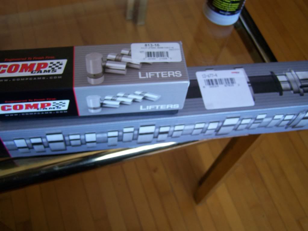

Message par firebuick le Ven 13 Avr - 13:43
ces rentree nouveaux cam mecanique aussi j ai eu un petit cadeaux de mon fournisseur
pour kustom amuse toi tu connait reste de mes spec de mon moteur
comp cam XS274S-10
valve lift 501in/510ex avec des 1.5 534in/544ex avec des 1.6
dur .050 236in/242ex
full dur 274in/284ex
LSA 110
rpm 2000 @ 6400
mon ancien cam hyd travaillait de 2400@ 6200 autre avait 470 lift et 226 dur .050 sur 106 de LSA

tu vas aimer ce cam..... j'avais un282s avant de le delober....
comp cam XS274S-10
M'a te cheker ça
M'a t'envoyer les chiffres sur ton post projet 350
