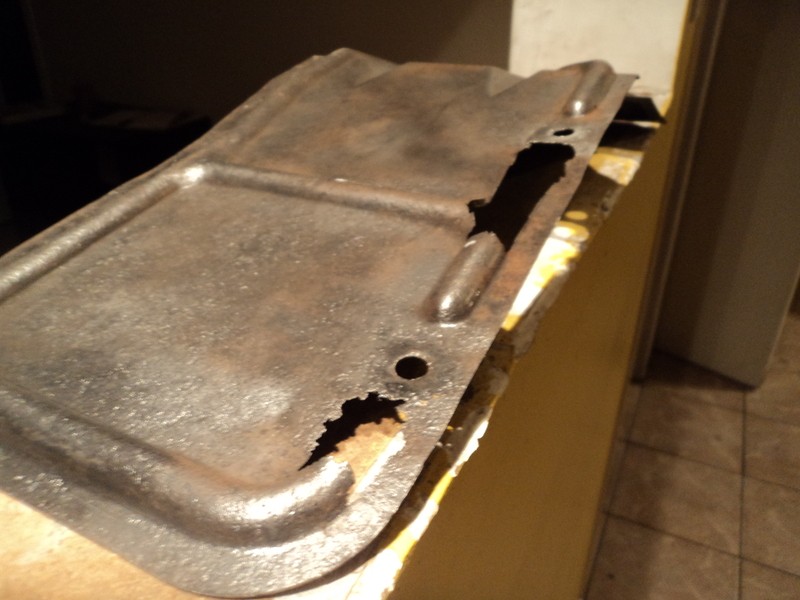

Message par nali le Jeu 23 Juin - 0:23
J ai essayé pendant presque 3 h d avoir un resultat , rien a faire .
Je n ai pas de bead roller .
Comment reparer ca ?
Je pourrais souder une tole plate , ca ne se verrai pas , mais j aime autant essayer de faire ca bien , ca m entraine Smile

Tu peux toujour la rebatir en bouchant les trous par la soudure au TIG....
Mets ta piece sur un bloc de Cope il absorbera la chaleure d'over et ne collera pas ak ta tole
Rempli et meule......cé juste une idée...

Le plus simple est de faire des patches et reparer celle la.
Ca va demander beaucoup de finition mais ca va etre moin compliquer que d'en faire une nouvelle.

Je ne connais pas la dimension de tes boss mais, si tu trouves des tuyaux qui fite un dans l'autre et que la dimension est semblable, je couperais le plus gros en deux pour faire la matrice femelle avec une pièce chaque coté pour faire le plat et l'autre petit diamêtre male. Avec un petit gage, 18g ou moin, dans un étau ou entre serre, ca devrais fonctionner. Comme ton set-up de pliage que je crois que tu as fait. Avoir ca entre les mains, c'est comme ca que je ferais sauf que j'aurais la possibilité de faire mes matrices au dimension.

J ai un bon mig , mais pas de tig . Alors rebatir en soudant ca va pas trop marcher .
En plus il en manque bcp ..
J avais en effet penser a faire a la presse , en coulant de l alu dessus pour le gabarit , mais un peu la flemme ...
Le probleme est que l arrondi est assez profond . Simplement en tapant dans un gabarit en bois ca marche pas trop pour le moment .

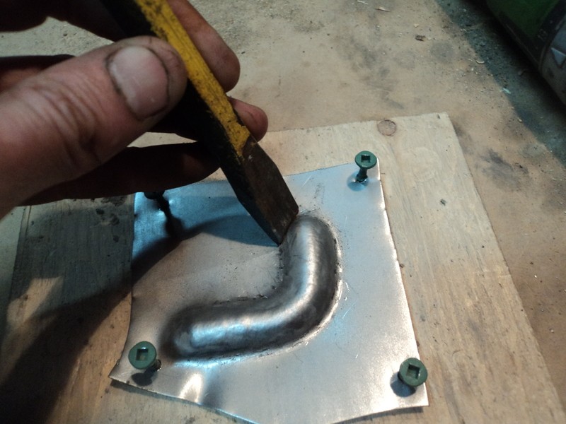

J ai fait comme pour ma patente a planchers .
2 bouts de plywood et des vis . Ensuite marteau , marteau et ... Marteau .
Je suis parti avec un handicap , mes enfants ont joué avec les outils et je n ai pas trouvé mon marteau pointu .
L erreur c est que j ai fait mon morceau du dessus un poil trop large , alors que ma piece d origine a un angle a 90 deg . donc la forme n est pas parfaite , et legerement plus large .
Truc amusant , du gauge 20 une fois étiré ca devient forcement du gauge 24 , et c est pas drole a souder . J ai encore du mal a régler le Mig pour aussi fin . Au moins je n ai pas fait de trou Razz
( En fait , un tout petit , sur le bord , mais c etait tout mangé par la rouille ..... )
Il reste l autre partie a faire , ca va etre plus facile . C est pas parfait , c est pour m entrainer . Ca va dans l aile arriere du Rambler , pour proteger le tube du reservoir . donc pas trop grave si il y a des defauts .

Voila .
Pas parfait , mais ca va aller .

Nice shot Nali pour la soudure, du mig sur du 20G cé assez difficile à réalisé surtout ak un métal
corrodé.... Javais refait le plancher d'un Diplomat Policepack pis ak les spots MIG ca
tellement tenu que même le char plié en 2, ya po une soudure quya lachée !

J ai fait un patch dans la valise , toujours en gauge 20 ,et pour compliquer le tout , j ai fait au fil fourré 0.35 , je n avais plus de gas Razz
Faut faire TRES attention !!!
