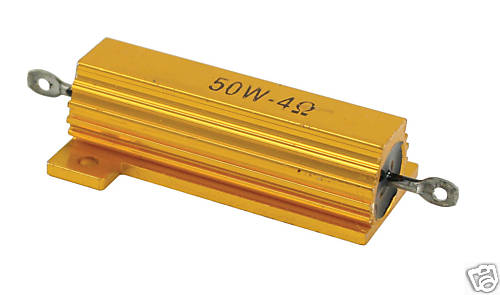

Message par Chevy73 7/2/2011, 23:20
Pour le fan de chauffage je sait que celle la fait 12v-6v
gauge a gaz de 6 volt a 12 volt 720a_12
Je sait pas si c'est la meme pour ton cadran a essence, j'ai fait une conversion sur un pickup 50 et je me rappel pas de ce que j'avait mis....ca fait quelques années
