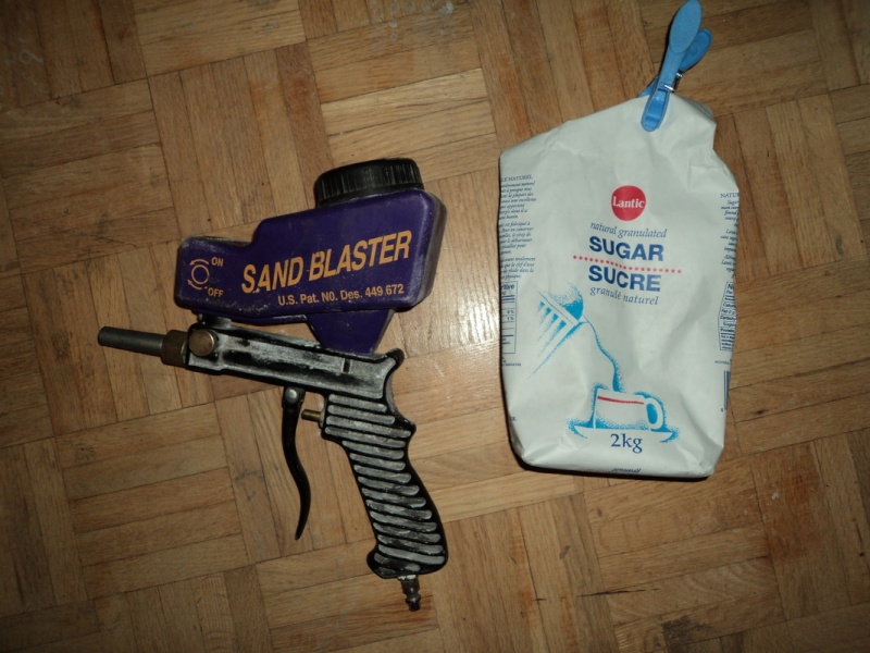

Je voulais nettoyer un carbu .
J avais vu l idée du soda sur un site de VW : http://www.aircooledtech.com/tools-on-the-cheap/soda_blaster/
Ca m a pris environ une grosse boite de petite vache , a savoir 2 kg de Baking Soda Arm & Hammer .
J aimerai bien comprendre pourquoi on appelle ca petite vache .. M enfin ...
J avais déja lavé de mon mieux au thinner a laque , mais ca reste sale .

Reste a faire la base du carbu . C est en fonte , et le soda ca marche pas trop sur la rouille ...
L electrolyse ca marche , mais le shaft est en laiton et ca va mal réagir ...
Et hop :
Sand blast carburateur :) Dsc00121

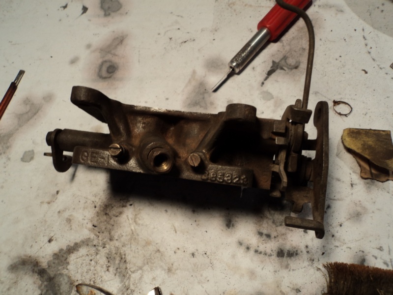

Avant :
Sand blast carburateur :) Dsc00122

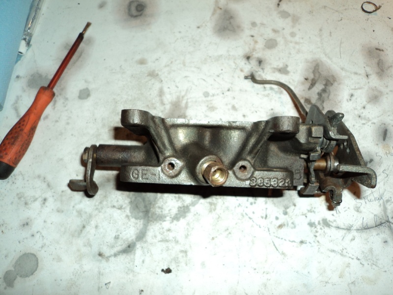

Apres :
Sand blast carburateur :) Dsc00123
L avantage de la methode , c est que il suffit de passer les morceaux dans l eau chaude pour diluer le soda et le sucre , contrairement au sable .
L eau tres chaude permet a la base de faire evaporer l eau avant que la rouille de surface n apparaisse .
Ca m empeche pas d utiliser du nettoyant a carburateur pour les passages internes , contrairement a ce que pense l auteur du site VW .
Dernier détail : a faire dehors , et porter des lunettes , surtout avec le sucre !!!
